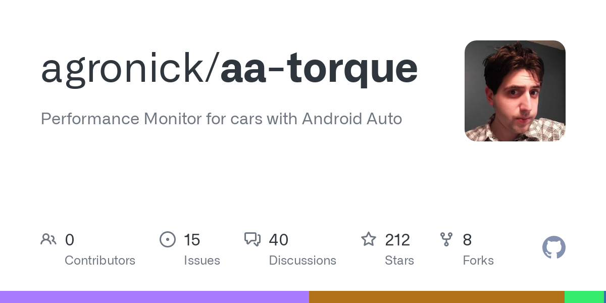

Und hier ist das Plugin zum Download für Android Auto und auch eine Anleitung:
Für Apple funktioniert es nicht! Für Apple wurde hier im ersten Beitrag auf dieser Seite eine Alternative genannt: https://apps.apple.com/de/app/obd-fusion/id650684932
