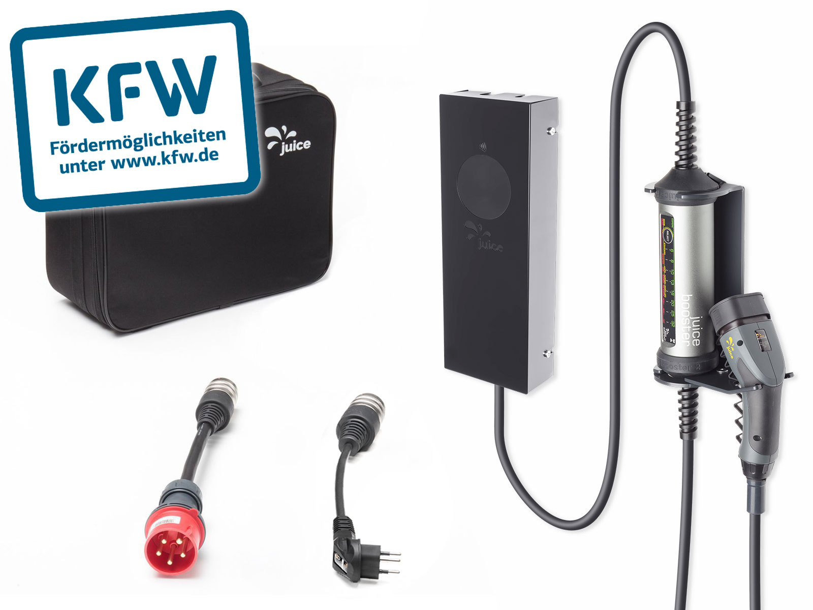

  • Ich nutze den Juice Booster mit verschiedenen Adaptern und 2x 10m Verlängerung. Bei mir zu Hause an einer 400V 32A Dose (auch wenn mein aktueller Tesla und der zukünftige Genesis nur 16A können), aber auch bei Freunden an 400V 16A oder im Notfall an einer normalen 230V Steckdose. Verlängerung ist praktisch, wenn man mal irgendwo zu Besuch ist, wo es zwar eine Starkstromdose gibt, aber nicht in Garagennähe.

    Schau dir mal den JuiceBooster an, wenn du es etwas bequemer haben möchtest ;)
    Du kannst die Box einfach selbst montieren und den normalen Stecker in die Steckdose stecken und musst nicht wie bei einer 11kw Wallbox das extra Absichern und vom Elektriker verlegen lassen. Wenn du die flexibilität des JB unterwegs benötigst (kein Ladeanschluss, dafür aber 16 oder 32A Dose vorhanden am Ziel) dann kannst du ihn einfach mitnehmen, zum Beispiel in den Urlaub.

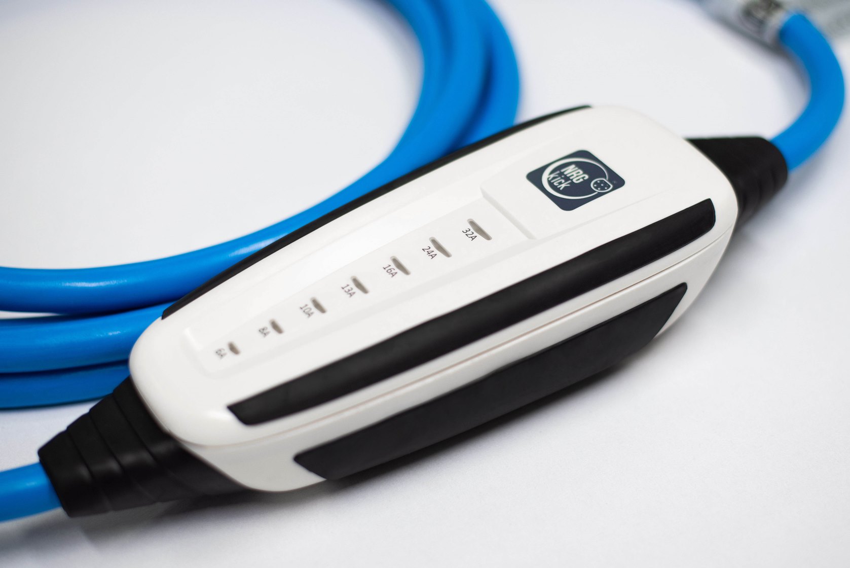

  • Alternative gibt es auch den NRGKICK mit seinen Adapter- Steckern ist etwas moderner als die Adapter- Kabel beim JB.

    Der Juice Booster (den verwende ich) ist "überfahrbar", was mir wichtig ist, denn das Kabel liegt bei mir im Freien und könnte von jedem anderen Auto, das daneben einparkt, überfahren werden.
    Weiterhin habe ich beim Juice Booster mehrere Adapter für viele Arten von Steckdosen und wenn ich zum go-eCharger dann noch Kabel und weitere Adapter hinzuzähle, dann gibt sich das nicht viel.
    Die paar Euros sind mir das mehr an Flexibilität schon wert.
    Juice Booster mit 2 Adapter und Kabel ab ca. € 880,-
    go-eCharger mit (nur) 16 A-Adapter und ohne Kabel ab ca. € 750,-
