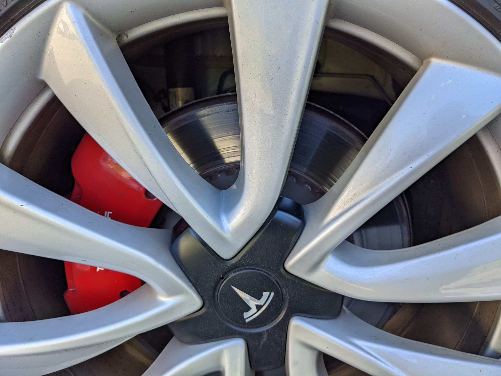

Bremsscheiben: ungleichmässig? Riss?
  • ...sind das Erhöhungen oder Riefen? Ich kenne das so, wenn sich da irgendwas Hartees in den Bremsbelgenbefindet (zB Steinchen), einmal auch als Fertigungsfehler mit Fremdkörper im Bremsbelag selbst.
    Viel Erfolg
    Mit der Fingerspitze ist im Falle der "Risse" nichts fühlbar, weder Erhöhungen oder Vertiefungen, auch wenn es auf den Fotos anders aussieht....

  • Bremsenreinigung (Level 0 mit leichter Bremsbetätigung fahren und ein paar heftigere Bremsungen in den Regelbereich des ABS hinein), Ergebnis: die "Markierungen" auf der Scheibe verblassen, was nach meiner Einschätzung für eine oberflächliche Erscheinung spricht und nicht für Risse. Anbei die mikroskopischen Aufnahmen, die im Streiflicht und Auflicht in diese Richtung deuten, speziell im Auflicht sieht man wenig topolgische Unterschiede entlang der Markierung. Für meine Fall bedeutet das, weiter Bremsen und sehen, ob das ganz verschwindet. Werde mal noch keinen Alarm schlagen beim GPA...

    Ich habe die Scheiben etwas gereinigt. Ab und zu setzte ich Rekuperation auf Lv0 und bremse etwas kräftiger. Ist aber nicht besser geworden.
    Die Saturnringen sind noch immer da. Ich beobachte es weiter.
    Saturnringen sind auch ein Thema bei Tesla:
    Spuren / Riefen auf der Bremsscheibe
    Aktueller Stand (ich antworte auf meinen letzten Stand): hr: vr: vl: hl: Bei den vorderen bin ich zufrieden, sieht sogar besser aus als direkt…
