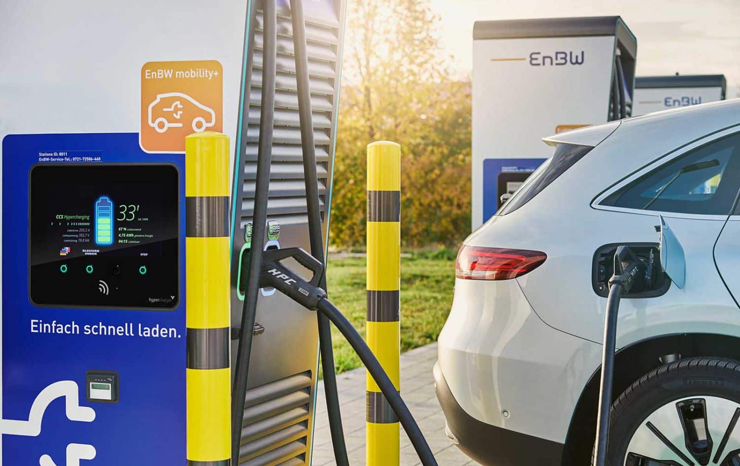

    Auch die Fahrzeuge haben eine MAC Adresse, welche über den CCS Anschluss abgefragt werden kann. Diese wird tatsächlich für Autocharge herangezogen, weiter unten wird auch der Unterschied zu P&C erklärt und auch das mit der MAC Adresse erklärt:
    AutoCharge an EnBW-Ladesäulen | EnBW
    Parken, Stecker rein, laden : Mit AutoCharge startet der Ladeprozess völlig automatisch. ► Jetzt informieren!
    www.enbw.com
