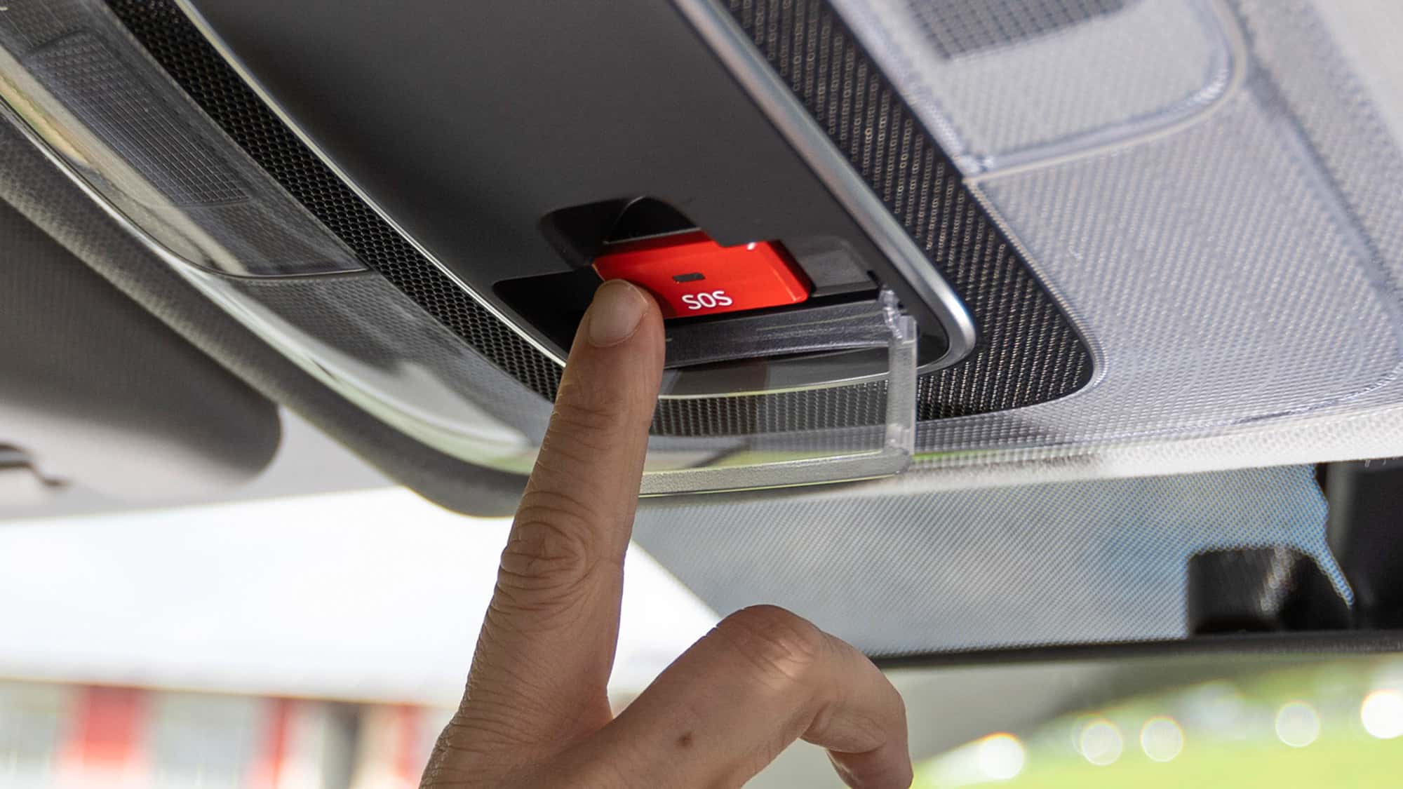

  • Soweit verstanden, wir dürfen weiter fahren. Bleibt die technische Frage: Welche Generation ist verbaut und müssen wir mit dem Verlust dieser Funktion rechnen ?
    Ohne das ich exakt wüsste, was bei uns verbaut ist, würde ich nach dem Lesen diesen Artikels vermuten, daß wir 2G/3G nutzen und das wohl in den nächsten Jahren nicht mehr funktioniert:
    Neues Notruf-System Next Generation eCall ab 2026: Was bedeutet das für uns Autofahrer
    Ab dem Jahr 2026 müssen neue Autos in der EU mit einem überarbeiteten Notrufsystem ausgestattet sein. Der sogenannte "Next Generation eCall" (NG…
